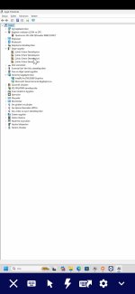

Merhaba arkadaşlar telefonun arkasını açıp edl modda cihazı bağladım firmware yüklerken bu ekranda yüzde 0 dan ileri gitmiyor. Yüklemeye çalıştığı dosya recovery.img kalıyor cihaz note 9s sadece fastboot çalışıyor normal açmaya çalışırsam device has been destroyed uyarısı verip kapayıp açıyor.
    467,9 KB · Görüntüleme: 11

EDL modda yazılım yüklemek için yetki ister.
Oyla: Çözüm

Note 9 serileri yüklemede biraz problemli uzaktan destek alin yada tamirciye götürün
