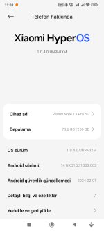

Merhabalar cihazım Xiaomi 13 hazır direnç kayıtlı aldım. Ama bootloader kilidi sanırım açık degil. Bl kilidini açsam IMEI gidermi bir sıkıntı olur mu?

Kilit açarken cihaz sıfırlanır.
Qualcomm işlemcili cihazlarında %95 de sıfırlamada imei gider. Bu cihazda da gider.
Direnç işlemi yapıldıysa sorun olmaz. Güvenle BL kilidini açabilirsiniz.
GENEL BİLGİLENDİRME...
Direnç işlemiyle imei gitmesin bir bağlantısı yok aslında. Direnç işlemi RSA korumasını kaldırmak için ve şebeke nin gelmesi için yapılan bir işlemdir. Sıfırlamada imeinin gitmesi işlemci ile alakalı bir durumdur. Bu bağlamda 'direnç işlemi yapıldıysa imei gitmez' ifadesi yanlıştır.

Ozaman hocam bl kilidini acamam. Twrp de yukleyemem ozaman
bl kilidi açılır yeniden imei atılırda. Ne için açacaksınız bu cihazlar bu halde çalışıyor. Kilit açmak artık çok riskli whatsapp vs. yüklenmeyebiliyor.
Rom degistirmek için acicaktim ve root fln.

  • #7
    141,6 KB · Görüntüleme: 0

Ama hocam acmazsam da telefonu hiçbir şekilde sifirlayamicam. Ve şuan globalse hyperos güncellemesini bayaarir almış. benimki hala miui 14.0.7 de
tamam açın o zaman imei gidince atarız. Hyperos a geçersiniz. Whatsapp sorunsalı olarsa da forumdaki root yöntemlerini denersiniz..
