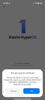

Yardım Cihazım Recovery moda geçmiyor, Fastboot ekranına atıyor, rom yükleyemiyorum hata alıyorum.
yaaplu
Naci
RedmiNote12pro
Grafik Tasarım
22 Temmuz 2020
164
Cihazım Global 512lik mi 14 bl açık
cihazıma eu rom kurmaya çalışırken super dosyasında hata veriyor bağlantı koparıyor.
Dft proda da denedim oradada aynı şekilde normal rom kurmak istediğimde de hata veriyor.
Twrpden kurmak istiyorum bu seferde cihaz fastboota atıyor, Recovery moda geçmiyor.
Önerisi olan varmı ne yapabilirim. Sorun neden kaynaklı olabilir. Kabloda değiştirdim pcde değiştirdim aynı hata.

Kendiliğinden düzeldi 3 saat uğraştım. Konu açık kalsın yine bu sorun yaşanıyor. Globalsa cihazınız eu kurarken dikkat edin.

ne gibi hata veriyor mi flash'ta?

Sanırım twrp kurulunca cortluyor. Twrp kurunca Recevory moda girmiyor.

Fastboot modunda sıkışıp kalmaktan kurtulmak için şu komutları çalıştırın..
fastboot erase misc
fastboot set_active a

usb 2.0 portlu bir bilgisayar ile denemen lazım. ASUS ROG STRIX X670E-F GAMING WIFI anakartta denedim. baynı sorunları yaşadım. eski notebook geçince düzeldi.

Twrp boot yapınca genelde bu hata çıkıyor. Yukarıda arkadaşin yazdığı kodları yazsaydınız muhtemelen çözülür du. Aklınızda bulunsun
