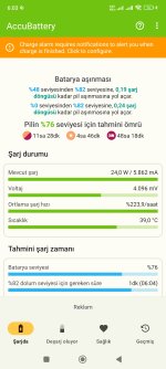

13T Pro sahibiyim. Cihaz ayarlarında şarj hızlandırma açık. Kabloyu taktığımda sarı renkli 120W Max yazısı da çıkıyor. Ama yine de cihaz aşırı yavaş şarj oluyor. Ampere ile ölçtüğümde cihaz en fazla 7.95W ile şarj aldığını ölçtüm. Hadi 120w ile şarj etmesin ama telefon iyice eski telefonların hızında şarj ediyor. Sorun ne olabilir? Evdeki diğer Poco F3 şarj cihazı ile şarj ettiğimde de benzer hızda şarj oluyor. Poco'nun şarj aleti F3'ü gayet hızlı şarj ediyor. Acaba sorun 13T Pro'nun donanımıyla alakalı olabilir mi? Cihaz dirençli.

şarj kaçta % olarak ? batarya ısısı ne durumda bunlar önemli 4 saat aralıksız oyun oynayım telefon alev topu gibi olsun sonra şarja takıyorsanız ondan olabilir sarj aleti orjinal olmayabilir 120 w yazar ama %20-80 arası 120w da sarj olur bu arada telefonla başka işlemler yaparsanız şarj hızı düşecektir çünkü batarya sarj olurken zaten zaten ısınıyor birde birşeyler yapayım derseniz cihaz kendini koruma amaçlı sarjı yavaşlatır

Yok hocam. Herhangi bir işlem yokken ve cihaz soğukken de sonuç değişmiyor. Şarj %30 iken denedim. Ampere'de 8W üstüne çıkamadı. Kablo orijinal görünümlü (içi turuncu renkli). Yine de kablo orijinal olmayabilir belki. Satıcı kabloyu düşük kaliteli göndermiş olabilir. Temu'dan yorumlarında 120w denenmiş ve olumlu sonuç alınmış bir kablo sipariş ettim. Bir de onunla deneyeceğim. İnşallah donanımsal bir sorun değildir direnç esnasında yanlış işlem kaynaklı.
